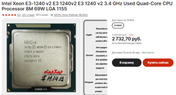

1)    Проц можно поставить Зеон 1240 v2  / 4 ядра/8 потоков /практически как i7 3770 но дешевле - 2732р.

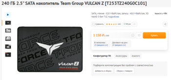

2)    ССД под систему  на 240 любой не ноунэйм

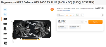

3)    Видеокарта - тут поинтереснее , на авито рискованно, в магазине смотрите на свой кошелёк , если у вас 7870 - то даже 1050ti  будет интереснее, но от 1650 ценник не далеко ушёл - поэтому лучше взять 1650 с ддр6 памятью. Да и блок питания вывезет, т.к потребление невысокое.
Итого около  17500
Кстати продавец с али проверенный, я сам много раз у него покупал и всегда всё было гуд, и доставка супер быстрая 2-3 недели
Поддержу колену. Все написал правильно. Но по поводу видюхи хнеси поправки. Если есть возможность докинуть пару тысяч, то я бы присмотрелся к gtx 1660super
