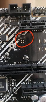

Знатоки подскажите греется при подключении блока питания вот в этом месте
8 минут назад, Alikhan сказал:
По внешнему виду ничего не поняли и не трогали.
сделай фото общего плана еще и отметь там как нибудь, что это за место
Только что, UNIFYPlay сказал:
насколько сильно греется?! палец терпит или нет?!
если нет, то на плате что то в коротком и не советую дальше ее запускать, дабы еще чего нибудь не вышыбло
Нет ни терпимо, буквально пару секунд и держать палец невозможно.
3 минуты назад, Alikhan сказал:
не включай больше.... нужно искать где там кз сидит, и смотреть что и как....
Если не ошибаюсь, это элемент как раз рядом с хабом?! походу ребята покуралесили там....

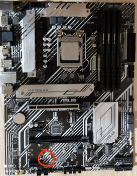

Он изначально там грелся, чуть позже скину общую фотографию платы и веделю ту часть которая греется.
19 минут назад, Alikhan сказал:
дело ясное, что дело темное.....только прозванивать, только смотреть....больше в данном случае ничего не сделать так удаленно
1 час назад, Alikhan сказал:
не буду утверждать, не искал даташит на эту мать, но....такое ощущуение, что этот транзистор относится к цепи питания m.2...... но....без даташита и замеров, утверждать не могу..... как я и сказал, дело ясное, что дело темное....

Сегодня ещё в одном сервисе подтвердили отвал хаба, но ремонтировать сказали что не целесообразно.
30 минут назад, Alikhan сказал:
Всем доброго дня.
