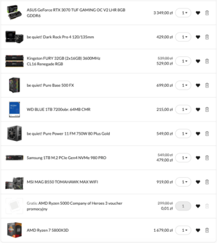

По вашей наводке выбрали 980 самсунг, но по объёму 500 гигов это боль, я сам пытался на этом сэкономить - результат плачевный: 2-3 игры, система с софтом и диск забит.
Бп свапнули на модульный с золотым сертификатом, тоже об кваетов.
По видюхе, я посмотрел на охлады MSI Gaming - очень плохо. В итоге остановились на ASUS TUF 3070 LHR. В тех видюхах, которые разбирают н обзорах память от самсунга, а охлад лучше только на ROG-е, но он в 2 раза дороже, это уже маразм какой-то получается.
Ну и кто-то на работе у знакомого намошнил на оперативу, её тоже решили другую взять. Хотя с кингстоном я сам говна поел недавно.

Постами выше выбрали 3070, вполне отличный вариант для 2к игр.

Всем спасибо за участие, в процессе редактирования сборки бюджет многократно увеличивался. Так что по итогу в конечной сборке уже не осталось ничего от этой, разве что ссд)
