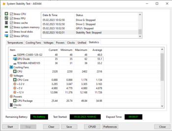

@Misferado @John_Doe Уважаемые, здравствуйте. Погонял Пк в тесте на стабильность. МОжете экспертное мнение по вольтажу подсказать нормальные показания?

2 часа назад, Евгений11 сказал:
Здравствуйте. Если смотреть на 12v линию, то всё плохо. Норма отклонений, насколько я помню, не ниже 11.6v (и то, маловато), а у вас 11.37v.
