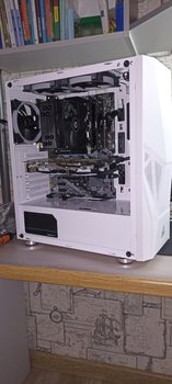

Сегодня наконец собрал аппарат.
Машина завелась сразу с первого включения. Один раз сама перезагрузилась и запустила виндовс. Всё работает, всё летает. Некоторые ярлыки с рабочего стола слетели, но это фигня.

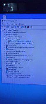

Вопрос 1.
В диспетчере устройств висит ошибка,
Что это? Есть какие-то решение?

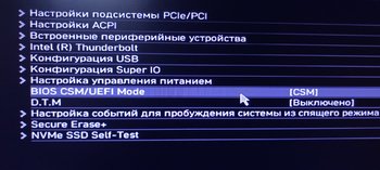

Вопрос 2.
Почему Bios mode CSM, а не UEFI ?
Это критично?

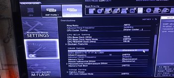

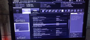

Вопрос 3.
Память оперативная.
IMG_20230204_224126.thumb.jpg.9130c9f9ce57236a2cf1ef282f5ee5b8.jpgIMG_20230204_224515.thumb.jpg.746cd6f704fbcbb66b8b23546200a7d1.jpg
Разная частота и тайминг. Это так и должно быть? Или что-то надо поправить?
Заранее спасибо!

Вопрос 1.
Требуется установка драйвера для данного устройства.

Вопрос 2.
В данном случаи указывается, что CSM включен.

Это настройка XMP профиля (разгон памяти). Два разных профиля с разными параметрами.
Про CSM вроде понятно. Это типа норм.
Про ХМР, это нормально что параметры разные или надо сделать одинаковые? Мне казалось раз две плашки оперативки одинаковые то и параметры у них должны быть одинаковые.
С драйвером основного устройства буду разбираться. Подозреваю что надо обновить материнку.

по ХМР ставь профиль 1 на 3600гц 16 тайменги
2 часа назад, Hjvfy16 сказал:
Они и настраиваются одинаково. Профиль1 и Профиль2 это не плашки по отдельности, это наборы настроек (режимы) XMP для всего ОЗУ (для всех плашек), то есть, если поставить Профиль1, то обе плашки будут работать на частоте 3600, а если Профиль2, то обе на частоте 2933. ?
Рекомендую скачать и установить Snappy Driver Installer Origin и с его помощью установить или обновить все необходимые драйвера.
