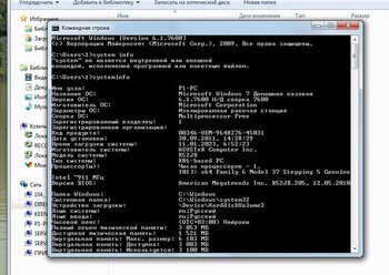

Да уж полностью поддерживаю, аналогично как часы работает windows 7, уже больше 10 лет

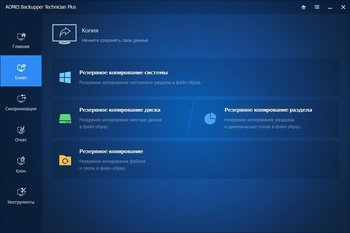

Полностью согласен , сделал такой бэкап (правда в AOMEI Backupper Technician Plus) на всех домашних и рабочих компах и ноутах
