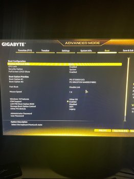

после завершения установки и перезагрузки все повторяется процесс установки, если вытащить флешку, то заходить обратно в биос, и установка не продолжается, хочу перейти с hdd на ccd, в биосе выставлял приоритет на ссд ничего не меняется, на hdd  без проблем все проходить, ссд рабочие пробовал на двух ссд.
после перехода на ссд
пробовал все что только можно.
Материнская плата:b460m ds3h
Процессор:i5 10400f
Оперативная память:xpg 2666
Видеокарта:gtx970
Накопители (HDD/SDD):kingston 480gb
Блок питания:kcas 700
Сис-ма охлаждения:башня

Все включено установка проходить, после перезагрузки не грузиться ссд а вылетает в биос щас винду поставил на HDD.

Флешка создана через руфус в gpt и сам диск в gpt процес установки включён режим CSM support, флешка ставилась в приоритет и проходила установка, после установки ставился в приоритет ssd диск, установка дальше не идёт а вылетает в биос ну или повторяется установка заново если не вытащить флешку, если вытащить то вылетает в биос.

С официального сайта, с включённым тоже пробовал и выключенным тоже не как не хочет записаться на ссд, причём взял два накопителя на оба не встаёт, на hdd без проблем встаёт, я все испробовал не помогает.

HDD тоже в GTP?
Other PCI Device стоит Legacy, а должно быть UEFI.

Да HDD тоже в GPT, щас попробую изменить на UEFI и установить, отпишусь.

Ты брат монстр среди компов получилось, спасибо тебе большое ))))
