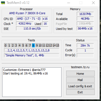

У вас на какой частоте работает память?
Оперативку стоит протестить полноценно.
Прикрепляю TM5TM5_Anta.zip
Закрываете все приложения, распаковываете папку куда-нибудь, запускаете TM5.exe от имени администратора (всегда). Нажимаете «настроить и выйти» и через открывшееся окно проводника выберите пресет extreme@anta777 из папки. Затем запускайте программу ещё раз, тест начнётся автоматически сразу после запуска. В таком режиме тестируйте. В идеале пару-тройку циклов. Это долго и пользоваться ПК нельзя во время теста. Показатель пройденного теста — не единой ошибка в графе «Error's». Если там есть хоть одна ошибка, тест завален.

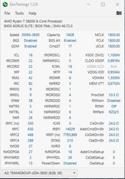

@N0V0ST0RM отправьте скриншот из ZenTimings.
Если мне не изменяет память, на Zen 2 контроллер памяти не работает (или плохо работает) с частотой озу выше 3800. Возможно, частоту придется понизить.
Edited by sqwerno
извините за каламбур :)
Я частоту уже ставил на 3200 и 3400, сейчас поставил память на 3600 по xmp профилю.

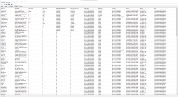

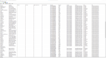

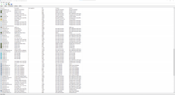

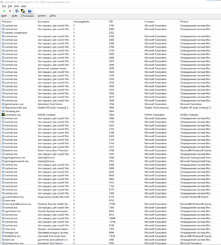

Кста сейчас потестил память через латенси мун. Если кто шарит, то можете подсказать в чём проблема или некорректность?
6 минут назад, N0V0ST0RM сказал:
@sqwerno 418011472_2023-01-29215428.thumb.png.e47ab15c420f34d58ad1fb47338d3039.pngЯ ещё не настраивал тайминги озу в ручную.
Ну да, с текущими таймингами производительность будет ужасная. Вот тут я помогал гнать память (похожую, кстати):
Почитайте, если решите заняться. Не самое тривиальное занятие
