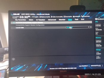

Мне кажется, что предыдущая система у вас стояла в Legacy режиме.... а на данной материнской плате у вас запущен UEFI без поддержки CSM
В настройках биоса необходимо выставить параметр Enabled в поле CSM Support
для этого нужно перейти в Advanced Mode (F7)
найти раздел Boot, и в нем сделать то, что я выше описал

Это CSM support?
