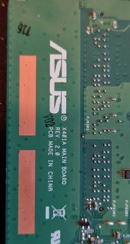

Материнская плата: Asus x401a

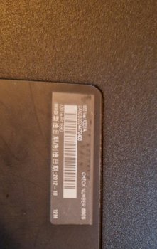

скинь фото с дна ноута с полной моделью и буковками

ну вообще залитие рассматривают под микроскопом....
скорее всего, если так и было, там коррозия на дорожках, плюс может пайка где уже отваливается, вобщем надо более тщательно смотреть
