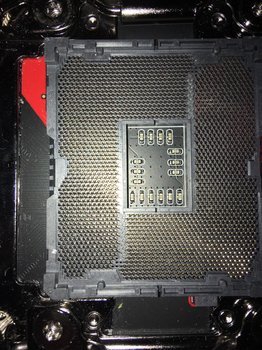

Доброго времени! Ситуация такая. Решил взять набор материнка Machinist x99 rs9, процессор E5 2670v3, оперативка machinist DDR 16gb. При первом запуске сразу появился пост код FF. Пробовал шить биос и чистить контакты, но это не дало результат. После детального осмотра платы увидел сломанную ножку процессора. Может ли быть дело в ней? Блок питания от дипкул на 700вт pf700d
Проблема появилась сразу из коробки
Чистил контакты и пробовал перепрошить биос

выдели как то, в каком именно месте отломанная нога, потому что вот я хоть убей не нашел....
и похоже на то, что там проблемы с биосом больше, чем даже с отломанной ножкой
Белой помаркой выдедлил
