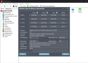

Прошу прощения, не увидел сообщения по поводу теста памяти AIDA64
Вот результаты теста кеша и памяти, через AIDA64

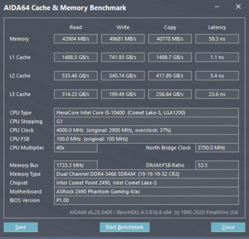

У меня почти в два раза больше было. Скйчас скачаю крякнутую АИДУ, сделаю скрин теста.

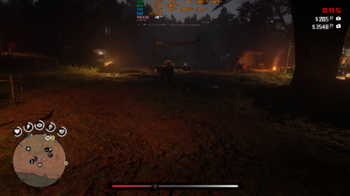

загрузка видеокарты не превышает 40-60%, а ее потребление не превышает 90-120 ватт (при ее TDP в 150 ватт). Процессор так же не грузится на полную (~30-50%)

Ну у Вас мать поддерживает частоту памяти свыше 3200 я так понимаю, а у меня старенькая достаточно материнка на 2666 и выше увы никак.

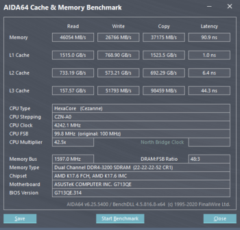

Вся ваша проблема, как я и писал выше, в низкой пропускной способности памяти. У меня в ноутбуке с 3200 МГц и CL22 тоже есть такая же проблема в играх типа РДР2 и Киберпанк2077, когда недогруз видеокарты присутствует. Думаю, брать память побыстрее и с меньшими таймингами. Вот скрин АИДА с ноута и скриншот из РДР2:
