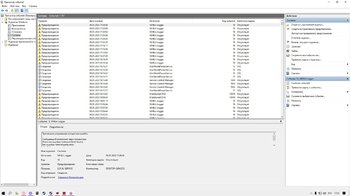

Что в журнал пишется в момент вылета?
Пуск — поиск — просмотр событий — журналы Windows — система/приложение.

Много вариантов. Блок питания состарился и начал давать пульсации, просадки. Конденсаторы на материнке высохли и тоже «плюются» пульсациями. Сам кристалл ЦП мог деградировать.

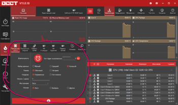

В общем, WHEA ошибки чаще всего из-за недостатка вольтажа на ЦП. Если температуры нормальные (до 80 в стресс-тесте), повышайте вольтаж и тестируйте через OCCT с такими настойками:
Если вылезет хоть одна ошибка, то повышайте вольтаж. Если слишком высокие температуры, понижайте вольтаж и частоту, пока не добьётесь полного отсутствия ошибок при 30-минутном тесте.
Удачи.
