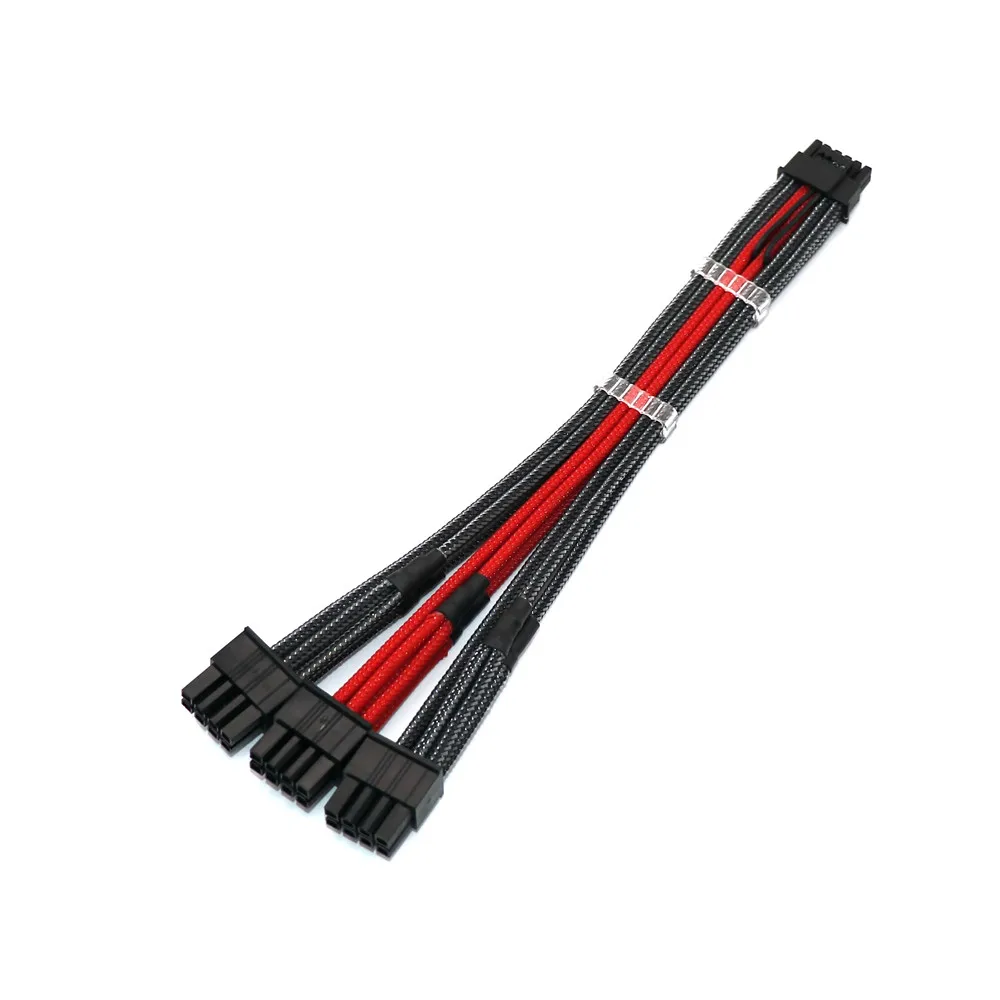

Созрел такой вопрос насчет переходника нвидии по питания для новых видеокарт.
Тут есть статья, где объясняется, как работает этот переходник. https://club.dns-shop.ru/blog/t-104-bloki-pitaniya-komputera/85422-kak-rabotaet-perehodnik-pitaniya-s-pcie-6-2-na-12vhpwr/?utm_referrer=https%3A%2F%2Fwww.google.com%2F. Для РТХ 3090 ti в оригинале на переходнике не задействованы эти 4 дополнительных коннектора.spacer.png
Вопрос собственно такой: подойдет ли переходник с Алика (естественно он кастом и красивый) https://pl.aliexpress.com/item/1005005010963273.html?spm=a2g0o.cart.0.0.7450452c69JpCB&mp=1&gatewayAdapt=glo2pol для видеокарты?
Тут сомнение в том, что в ali-ковским переходнике не все коннекторы питания из 8 pin задействованы.spacer.png Фактически 3 x 6 пинов задействуются в подключении. А эти 4 маленьких дополнительных коннектора на входе в видюху запаяны на землю

Для того, чтобы дать точный ответ, нужен сам переходник и мультиметр, а так остаётся только искать отзывы, обзоры и тп., но это ты и сам в состоянии сделать.

На картинке переходник 3х8 на 12, тут все верно

Я хочу узнать, будет ли ali-ковский переходник правильно работать по сравнению с родным от нвидии? В оригинальном переходнике все 8 пин задействованы, внутри есть контакты, металлические пины. А в алик переходнике задействованы только 6 пинов, а 2 пустые. Я говорю о самом коннекторе со сотороны блока питания, где стандаратные вилка на 8 пинов. НА фото видно, что этих пинов отходят только 6 проводов и потом они соединяются в 12 пиновым

Без мультиметра и переходника подключенного к блоку ничего нельзя сказать. Видел ещё угловые для блоков seasonic. https://aliexpress.ru/item/1005005143932018.html?sku_id=12000031839117542
Самое что интересное на фотографиях этого переходника в местах контакта самого штекера к блоку питания там тоже не задействованы все разъёмы.

Думаю там примерно так
4 * 8pin -> 12 pin Sense 0 GND, Sense 1 GND = 600вт
3 * 8pin -> 12 pin Sense 0 Open, Sense 1 GND = 450вт
2 * 8pin -> 12 pin Sense 0 GND, Sense 1 Open = 300вт
Изначально от конструкции переходника зависит, что там замкнуто на землю, а что открыто.
Но всё же надо прозванивать

Понимаю, надо проверять. Всё-таки интересно почему оригинальные переходники Нвидии немного по-другому устроены
Доброго дня. Пока не купишь и не проверишь ничего не узнаешь. Навряд ли Вам кто-то здесь подскажет это. Экстрасенсы отсутствуют ???
