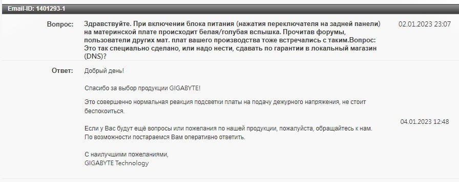

Я прекрасно осведомлен, что делает и что не делает MediaCreationTool, Rufus быстрее и проще! Можешь передать своему другу, что он дилетант, без обид.
Гигабайты, в поддержку которых я писал одновременно с сюда, ответили, что это стандартная реакция на подачу дежурного питания
