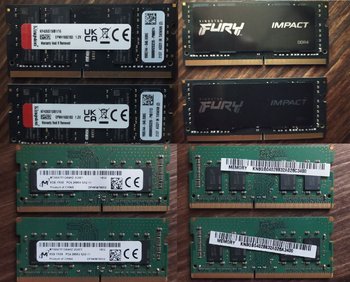

Купил я оперативу, кингстот, и заказал одинаковые планки ( фотки прикрепил), spacer.png

и еще подскажи, одноранковые чипы, двуранковые? ну то есть чипы с одной стороны или с обеих? причем отпиши про то какими были старые плашки и какие новые

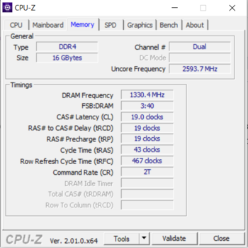

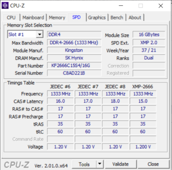

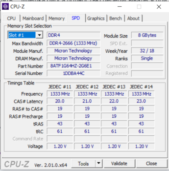

по поводу обновы биоса понял, (  последовательную обнову  говорили делать  во втором видео), планки двуранковые и новые и стариые. Знаю точно что новые на 2666 частоте, это максимум что можно  впихнуть в этот ноут, старые, я не уверен, но возможно тоже на 2666, а работают скорее всего на 1333 вот скрины:image.thumb.png.6785adde184fa55d53e3762d574cbdc4.pngimage.thumb.png.e9e57c6152f9c4f5a97917f502f0a409.png где тут пишется  максимально возможная частота планки, и та на которой она сейчас работает ?
8 минут назад, Данчик сказал:
И тут же на скрине сингл ранк.
5 минут назад, Данчик сказал:
в данном случае все правильно.... 1333мгц - это реальная частота планок, а 2666 - это эффективная частота
память за один такт передает 2 бита информации, отсюда и получается частота в 2666....надеюсь понятно объяснил.....

Тю, ну старая распаяна с двух сторон! сейчас я посмотрел, разница в количестве чипов, на новой их больше, думаю новая точно 2-х ранковая

Вы взяли память на других таймингах, во вторых 2 одинаковые планки могут не заработать вместе, их нужно покупать комплектом. Память работает на частоте 1330, а профили на 1333.  Вероятнее всего новая память не работает на 1330 мгц 19 19 19 43. Сделайте скриншот с cpuz с новой памятью.

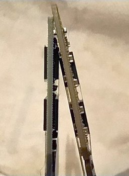

как то не вяжется если честно старая память с двух сторон и на новой памяти больше чипов) если не затруднит, скинь фото... желательно, чтобы наклейки еще на них читались... а память с двух сторон, сначала старую, потом новую, а то я от того, что вы пишите уже запутался)))
и да, если вы не знаете точно, что такое одно и двуранковая память, то на данном форуме абсолютно не стыдно задать этот впорос) и не вы и не мы не будем гадать) тут же сидят не только спецы, ремонтники и так далее, но и такие же простые люди, которые обращаются за помощью?
image.thumb.png.bc40b384e33a7294da6b34132662bd4f.pngimage.thumb.png.4123ae026b3920f5dc3f80aa540185f6.png (это новая)

Память похоже работает на xmp 2.0 профиле.  Uncore frequency должно быть х2 от dram frequency. То что память была одноранговой, а стала двухранговой вроде не должно влиять, т.к. рекомендуемая тоже двухранговая. Кроме как поменять память на рекомендуемую ничего не могу посоветовать, есть конечно режим расширенных настроек биоса, но не могу его советовать использовать, т.к. ноут можно превратить в кирпич.

 А вот еще вопрос интересный, у меня же там и на первых и на вторых скринах CPU-Z написато что частота 2666 а стоит 1333, частоту ОЗУ как то не через биос поднять можно,  на ноуте вообще можно это сделать? Потому что биос у меня воще какой-то закрытый ( видео моего биоса в начале темы скинул)
