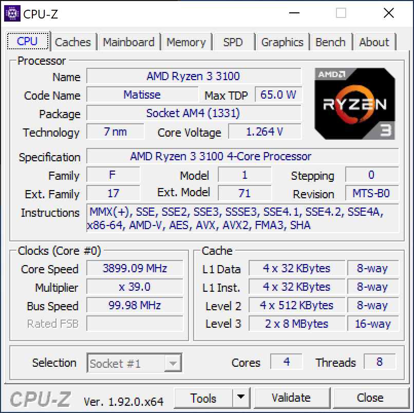

Подскажите знающие люди...собрали  системный блок на базе  материнской плате ASUS A320m-k процессор rysen 3 3100 кулер для процессора Thermalright AX120-R-SE-напряжение на процессоре 1.375v  температура в простое 45-50 - сомнения по поводу напряжения на процессоре - мне кажется достаточно высокое  поэтому температуры не  маленькие.может кто подскажет- можно ли на этой плате снизить напряжение на процессоре в ущерб производительности - (у нас с женой задачи скромные) . Быть может это нормальное состояние и я зря беспокоюсь ???Всем заранее благодарен-с уважением Альберт.

Прежде чем душить отнюдь не прожорливый проц вольтажом, рискуя потерять стабильность работы, следует понимать какие температурные режимы являются нормой для данного проца и, что на температуру, кроме напряжения, влияет термоинтерфейс, система охлаждения и продуваемость корпуса. Согласно спецификации проц тепловыделением 65 Вт, критическая температура 95 °C, установленный охлад избыточен для данного проца, если он установлен корректно и с приличной термопастой, проблем с теплоотводом нет, а сами температуры в нормальных пределах, стремление получить комнатную темпу на проце для меня загадка.
В 14.12.2022 в 21:05, Albert сказал:
это абсолютная норма. Учитывая самый дешевый чипсет и линейку асуса, не лишним будет следить за температурами vrm.
