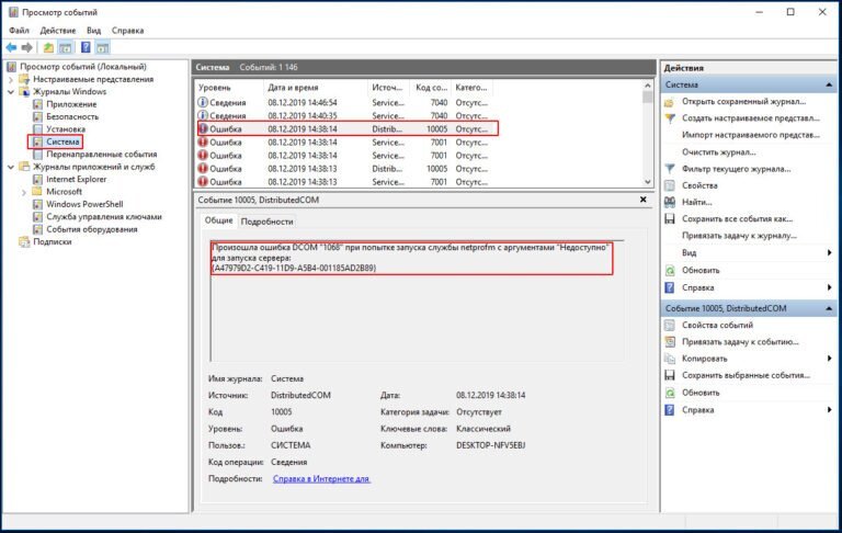

глянь в журналах какие имеются ошибки. просмотр событий виндоус - система: очисти все перезагрузи и после старта юзай ПК а уже после выключения глянь что он там насыпает
У меня там всегда kernel power 41 (63), а спустя 5-7 сек event log 6008
