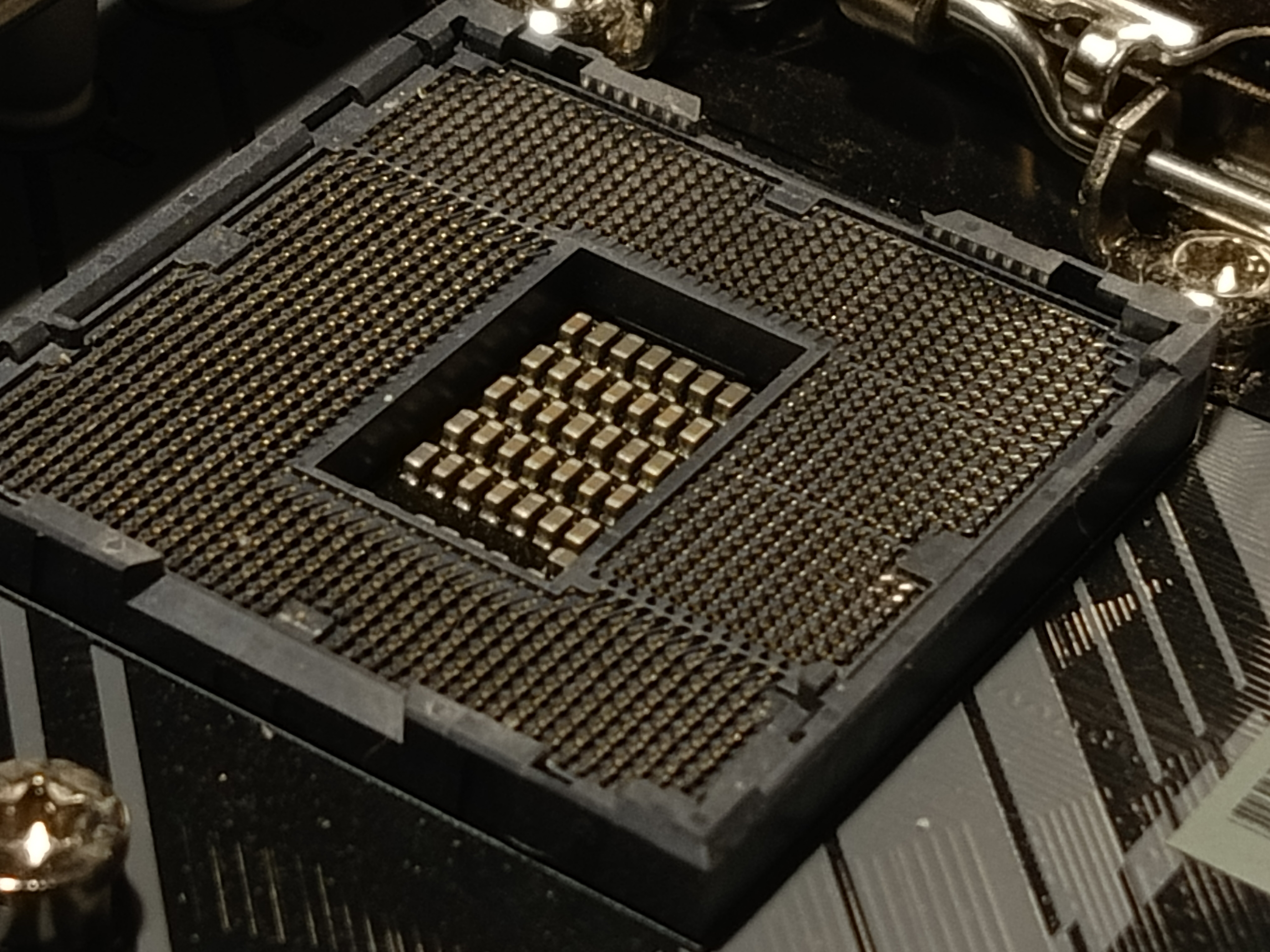

Всем привет, я тут приобрел новый проц i5 11400f на замену старого i3 10100f. для теста накинул просто радиатор и кулер и поняв что процессор греется быстро выключил и на радостях пошел дособирать. После сборки обнаружил что изображения нету, спикер молчит, а проц еле греется. При этом всем вентиляторы крутятся, но мышка и клавиатура не загораются. при подключении старого проца все окей. я вот не знаю, это брак или я что то накосячил уже?
После первого включения
Перестановка ОЗУ, продувка/чистка сокета мягкой кисточкой, проверка на погнутые ножки сокета.
Материнская плата: ASRock H510M-HDV/M.2 SE
Процессор:I5 11400F
Оперативная память:32GB DDR4 2666
Видеокарта:GTX 1060 6GB
Накопители (HDD/SDD): ARDOR M.2 256
Блок питания:GINZZU 550W
Сис-ма охлаждения:Башенная мини

Привет. BIOS на плате обновите до последней вышедшей версии. Заведётся, скорее всего. Если не заведётся, то это брак процессора. Плата по сути с самой первой ревизии прошивки должна знать о существовании 11400F.
А вообще, это плохая идея, ставить прожорливый 11400F в плату с «плюшевой» зоной питания, да ещё и без радиаторов на мосфетах. Будет троттлить.
48 минут назад, FVCK сказал:
сдохнет эта материнка под 11400f
почему? я планировал PL 2 ограничить. а может быть что мать не запускает процессор т.к не тянет?
