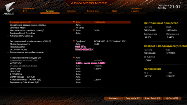

Привет. На контроллер памяти надо напряжение повышать до ~1100 - 1200 мВ, тогда заведётся XMP на 3600 МГц.
Для начала пробуйте 1100 мВ, затем плавно повышайте по 20 мВ если не сработает. Не выше 1250 мВ SOC voltage.
UCLK DIV1 Mode ставьте Gear1 (UCLK=MEMCLK)
А FCLK Frequency 1800 (при частоте ОЗУ 3600)
Ну и биос не забудьте перед этим обновить на самый актуальный.

Пробуйте 1150 мВ Vcore SOC и понижать частоту по одному шагу.
Включить XMP, но в графе «множитель памяти» понижать до 34, 32 и т.д.
FCLK частоту соответственно в 2 раза ниже при этом ставить (34 → 1700, 32 → 1600)
