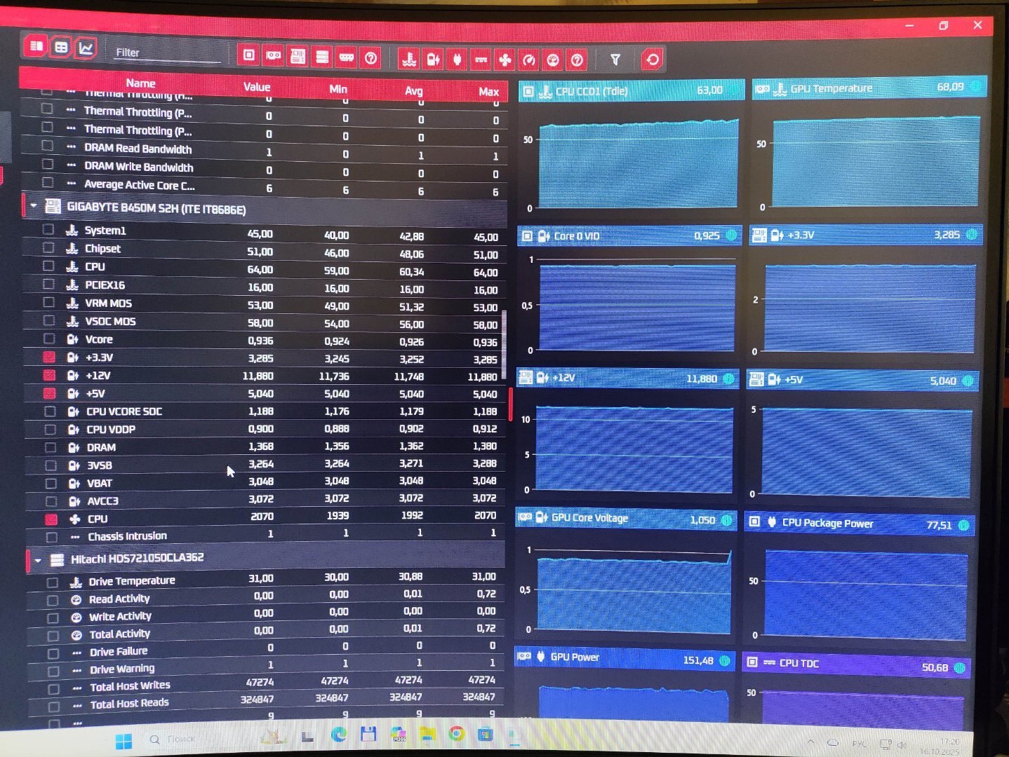

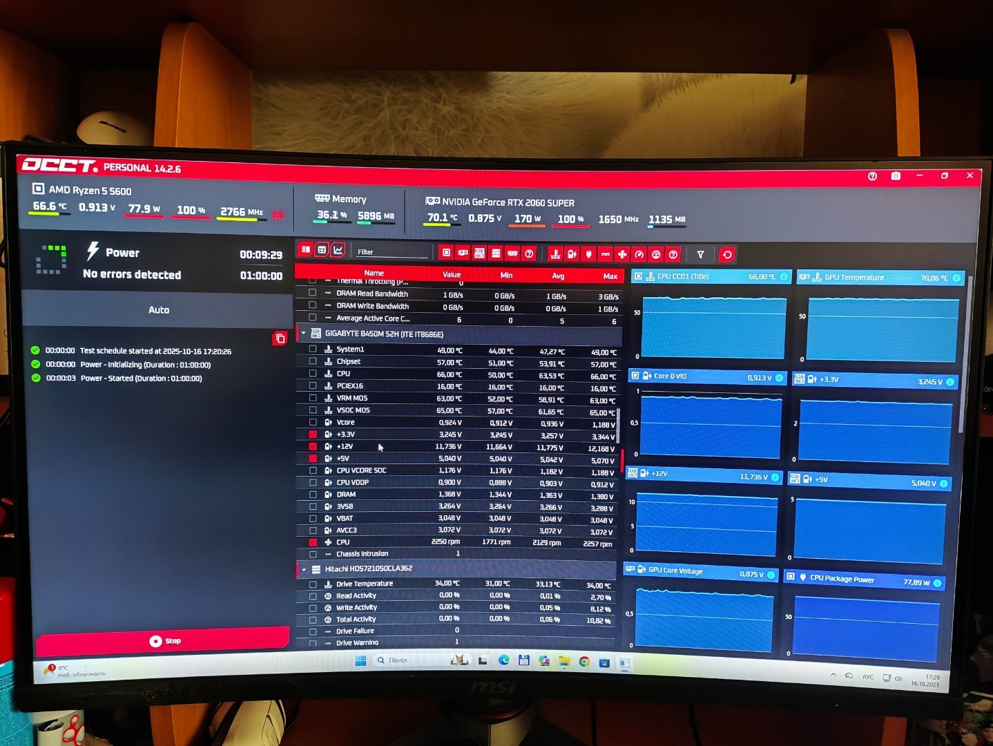

вот первый прогон в тесте power, через 3 минут просто погасло изображение. Второй тест уже 10 минут идёт, после ребута. В первом тесте по 12в напруга прыгала с 11.8 до 11.7, во втором тесте стабильно 11.7 держит.
Второй прогон. В режиме power проц так и должен работать? Максимум до 3 ГГц доходит.

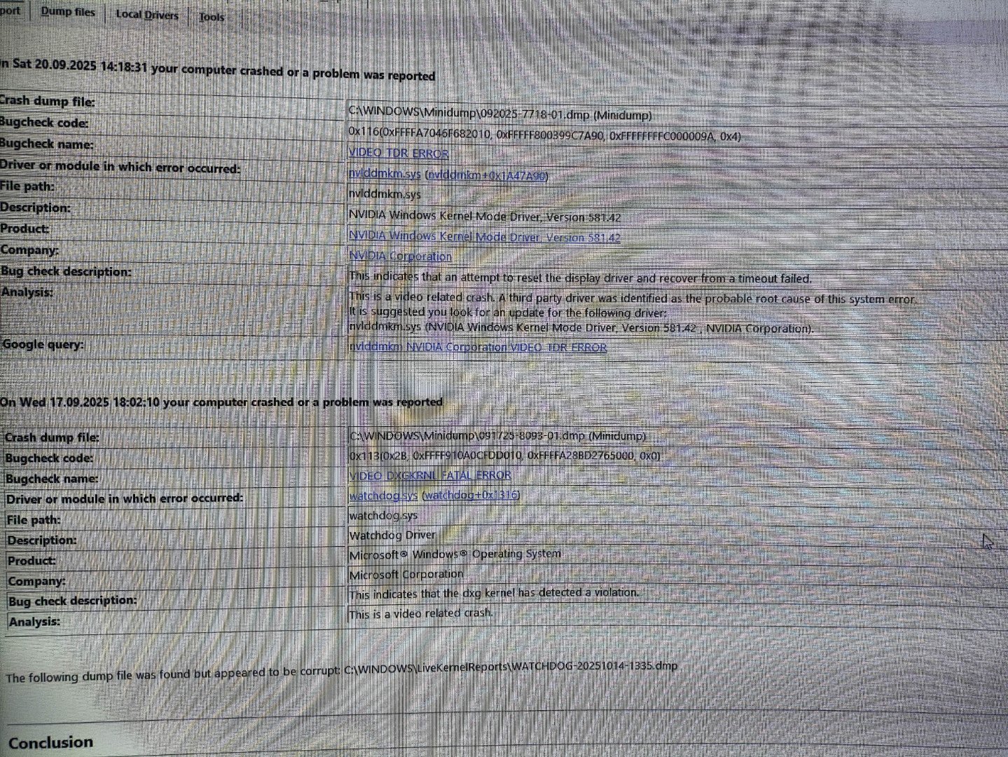

7 минут назад, Dante22rus сказал:
Whocrashed показал не все ошибки. Но которые были, все ссылаются на видеодрайвер
Почему тогда после ребута все работает отлично?) если через ddu удалить драйвера, и поставить чисто, безр всяких приложений нвидиа?
