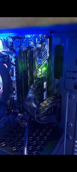

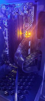

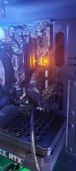

Здравствуйте, столкнулся с очень редкой проблемой и не нашел решения на просторах интернета и среди знакомых. У меня комплектующие: мат.плата.: Asus prime B550-Plus; проц.: Ryzen 5 3600x; операт.память: Patriot Viper 4 blackout 32gb ddr 4 3200mhz (2 плашки по 16гб). Проблема следующего рода: Не работает двухканальный режим, когда вставляю плашки что по одной, что две сразу в 3 и 4 слот, горит желтый индикатор лампочки на мат. плате и на этом всё, экран черный, старта виндоуса нет, возможности выйти в биос не дает. Когда вставлю плашку одну или две сразу в 1 и 2 слот, стартует и всё работает, но следовательно в одно канале. При этом выставляю XMP профиль в биосе и он видит 32 гб в одно канале с чистотой 3200mhz. Поочередно подкидывал по одной плашке, для считывания их материнкой, но без результатно. Проверял ноги процессора несколько раз, при этом очень аккуратно вынимая его и вставляя обратно, ноги все целы, не гнуты и без потемнений. Все щели материнской платы продувал, но не помогает. Все комплектующие без видимых повреждений, сколов и порезов. Пробовал все манипуляции с другой оперативной памятью, но результат такой же. Помогите пожалуйста с решением данной проблемы, возможно, что-то необходимо "накрутить" в биосе? или брак...=( Заранее большое спасибо. Вся надежда на Вас.

@MisterBim, ставил и это видно на предоставленном мною снимке. С 3 и 4 слотом занятым оперативной памятью в целом компьютер не стартует, а стартует только с занятым 1 и (или) 2 слотом (естественно только в одноканале).

Вообще не разобрать что у тебя там на фото кроме новогодней елки + в описании ни слова об этом.
