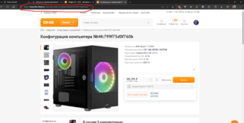

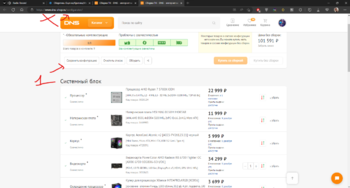

И хочу добавить, то что ваша ссылка не показано о вашей конфигуарции, поправьте ссылку ещё раз. ВЫ не просто копируете ссылку здесь, а именно так: сохранить , появится окошечко и тоже сохранить, потом ссылку скопируете и вставите.

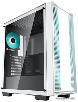

В итоге покупаешь кормус https://www.dns-shop.ru/product/d43a203258b7ed20/korpus-deepcool-cc560-wh-r-cc560-whgaa4-g-1-belyj/
. и тебе с лихвой остаётся денег, заплатить за сборку мастеру...
в итоге ты остаёшься в бюджете 70к руб.
