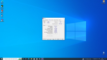

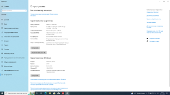

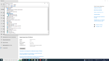

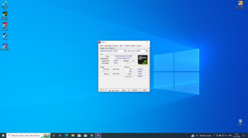

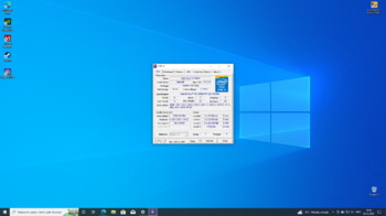

Конфигурация у меня следующая:
image.thumb.png.1e0a873558946b7ca005762df46901c6.pngimage.thumb.png.da086bff7e403c7020ef3bbd88bd4560.png
image.thumb.png.89c1f43521674e5c979a6df60db66d1d.pngimage.thumb.png.dc721577a426819843caf9e9c49d112d.png
В чём может быть проблема ? Могла ли данная конфигурация просто устареть ?

1 минуту назад, AlexIT сказал:
Вроде даже до 80 не доходят температуры.
Думаю необходимо проверить, т.к. проц сильно греется думаю ГПУ греется больше от этого такое и возникает
Да или как написал коллега память работает в одноканале и такое тоже возможно
Недавно играл на ноуте Samsung NP350 в такой конфигурации:
- проц i7 3610qm
- видео AMD HD 7670m 2 Gb
- 2 по 8 Гб DDR3-1600
- в качестве экрана: ТВ на 46 дюймов FHD
Играл на "средних", игра шла великолепно. Никаких "пик точёных" не было.
Скорее всего, у вас реально перегрев проца/видео, нужно обслужить ноут + добавить плашку ОЗУ.

Понял.А вообще должна ли лагать CS GO на моей конфигурации,или должна без лагов идти ?
Я на данной конфигурации тестил GTA 5 тоже в FullHD на низких настройках и было 40 FPS с постоянными лагами.
Дружище!
Добавь оперативки второй планкой и тогда можно будет сравнить.
Какие накопители установлены в ноутбуке: SSD, HDD? С чего игра запускается?
8 часов назад, AlexIT сказал:
Должна хорошо работать. Видеокарта намного мощнее: https://askgeek.io/ru/gpus/vs/NVIDIA_GeForce-GTX-960M-vs-AMD_Radeon-HD-7670M
Хотя процессор немного слабее моего 3610qm.
