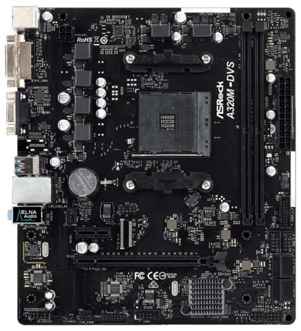

Привет. Вы в офисную плату воткнули восьмиядерный процессор. Подозреваю, что зона питания процессора уходит в тотальный перегрев (100+ градусов), потому как рассчитана эта зона питания максимум на Ryzen 3 1400 (ну хорошо, r5 5500 тоже бы потянула).
Что делать? Если без денежных затрат, то заходите в BIOS и ограничивайте потребление процессора до 40 ватт максимум. И да, не помешало бы обновить BIOS до крайней вышедшей версии.
В идеале нужно менять плату, чтобы решить проблему в корне.

Сам процессор может не сильно греться, греется именно питальник (транзисторы на плате).
Если ограничение по потреблению для процессора поможет, значит проблема в перегреве.

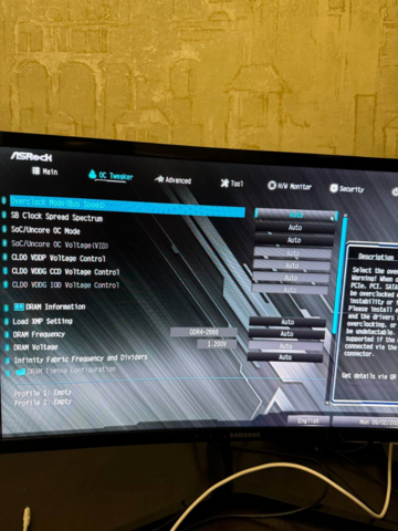

А где это ограничение ставить, не могу понять - пробую вбивать 40 ватт, а он не даёт

XMP профиль нужно в биосе включить

Количество фаз питания   6
В 02.09.2024 в 22:29, Denis228 сказал:
ASRock a320m-dvs r4.0
Количество фаз питания  6  , как автор выше и говорил ограничивать
1. последнюю версию БИОС
2. PBO2 tuner 2   скачать  ,  вторую вкладку и  там PPT
( Осст cтресс тест  и  смотрим и понижаем  значение до оптимальной    частоты на ядро =  температура  )

В целом вам нужна  хорошая материнская плата  B550 на PCE 4.0  линии  ,   хороший башенный кулер  ,   просто некто не скажет  сколько выдержат   6 фаз питания  без радиаторов точно никто не скажет
Она предназначаема  для  ASRock a320m  с жёсткий   ограничением по TDP  65 , при условии водяного охлаждения   !
а по факту  ее предел  ну   ват 40-50  максимум как писал выше ... @Misferado

Искать надо в OC Tweaker либо меню Advanced пункты/разделы CPU/CPB/Power limit/CBS. Конкретно не подскажу, ибо мануал к плате писал идиот.
И выставить XMP не забудьте.
