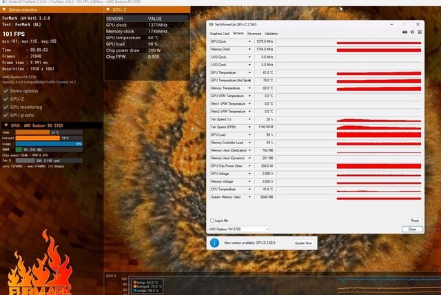

ну другая видюха норм работает, вставить некуда к сожалению, а то что частоты около 1400 держатся это о чем то говорит? продавец обещал 7 дней на проверку просто

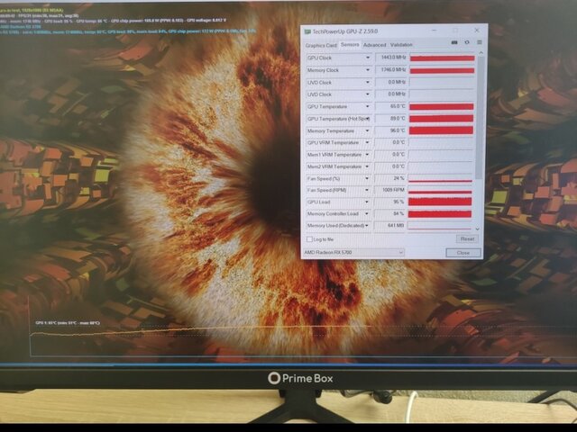

блин я столько скриншотов и видео добавил а отправился один, щас тест фурмарк скину, там должно 1700 по ядру быть у RX 5700 а почему то на 1400 работает

Для  теста в FurMark это нормально.
Из текста в шапке темы я сделал вывод, что видеокарта сдохла через 10 минут фунмарка и больше не включилась. По всей видимости, не правильный вывод..
Тут либо видеокарта дефектная, либо с блоком питания проблемы. Это две наиболее вероятные причины. На скриншоте вижу необходимость в обслуживании (смена термопасты и прокладок).

6 минут назад, German231 сказал:
На этом скриншоте нормальная температура. Значит у вас корпус — глухой, не продуваемый гроб.
53 минуты назад, Misferado сказал:
