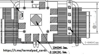

Добрый день! ?
есть два вопроса:
1.кто-нибудь может подсказать какая должна быть толщина термопрокладок на 1660s gaming x , купил с рук , разобрал и вижу что их нужно менять , но боюсь не попасть в размер . Может сталкивались с ней кто нибудь ? В гугле не забанили , просто не могу найти
2.так же купил брату для апгрейда с 650ти рх580 пульс сапфир , нормальна ли для неё рабочая температура в играх 77-85? В настройках афтоберна поигрался с кульками . Либо же тут тоже надо залезть в термоинтерфейс?
заранее спасибо за ответ?

580 сейчас очень страшно брать, по миру гуляет много мутантов-франкинштейнов из чипов 470/480 на свежих досках, или просто перешивают 470 в 570 и продают подороже. Прогоните стресс тест, для неё горячевато. Вот от неё схемка, но в комментах пишут, что на память и 0.7 нормально идет (лучше разбирать и смотреть, типа сапфир сапфиру рознь)

Как вы поняли, что их нужно менять? Они рассыпаются? Карте максимум три года, прокладки живут 5+ лет (в майнинге поменьше, но всё равно долго).

85 "общий", а по "хот споту" там все 100гр, так что покупайте МХ-4 и меняйте, не мучайте карту.
1.Прокладки протекли+ грязные , термопасту поменял только , карта после майнинга
2.ну вот тоже думал разобрать и поменять , как раз мх4 под рукой всегда лежит , еще заказал новые вертушки

7 часов назад, Aaron4eg сказал:
Прокладки могут потечь через 2 недели использования, но это не означает, что они пришли в негодность. Грязь убирается ватным диском, слегка смоченным в изопропаноле.
Если они мягкие, не трескаются от каждого прикосновения, то их менять не надо.
В 20.11.2022 в 04:57, Misferado сказал:
