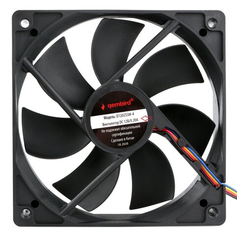

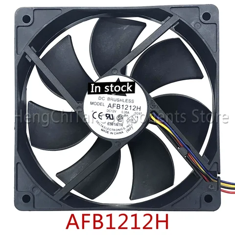

Дело не в вольтах, а в амперах. 1 разъем не более 1 ампера. К примеру, таких вентилей можно до 5 штук подключить к одному разъему для корпусных вентиляторов.
Спойлер
 А вот таких только 2. Сколько ампер потребляют ваши вентили, я не знаю.
Спойлер
Либо, как вариант, использовать хаб, который запитывается от блока питания на прямую, а скорость оборотов регулируется с материнской платы.

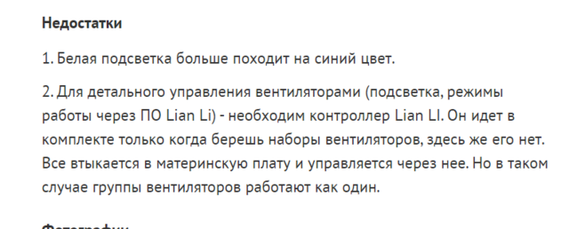

Нигде не могу найти информацию про ампераж,в интернете тоже,везде только Вольты, попробую посмотреть на самих кульках, возможно дело именно в хабе, если покупать комплект из трёх штук, то хаб идет в комплекте, я решил сэкономить искупил по отдельности, в итоге лохонулся, потому что хаб lian li продаётся только на Али, цена 3000)))
