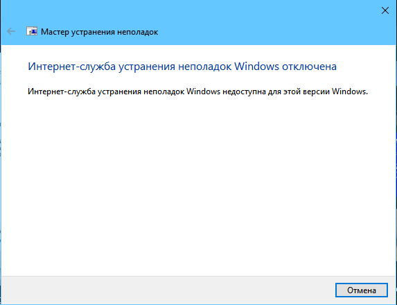

именно этот сайт не читай но делал все то что указано на этом сайте
единственное что я не могу сделать это обновлять драйвера
у меня просто не дает это сделать по не понятной причине хах

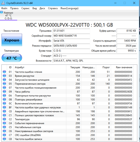

1 час назад, ПавелSpa1ne сказал:
наблюдаю вот такую картину
ВД на 500 и 5400 оборотов...давно не видел. Я бы уже нервный пук словил, если бы такой юзал...года 3 в ноуты ставлю строго SSD, харды только по желанию клиента резервными вместо dvd-привода. Но проблема вряд ли в нем, полтора года наработки для него семечки. А вот драйвер какого устройства у тебя глючит...вопрос открытый. Глянь журнал ошибок для начала.

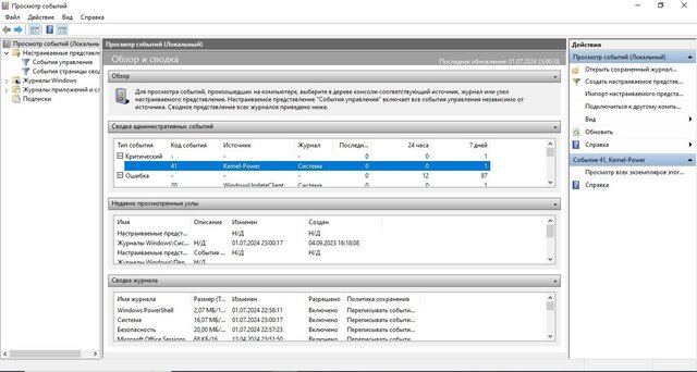

14 минут назад, ПавелSpa1ne сказал:
а как его открыть еслиб я еще знал
Как посмотрю ты с гуглом вообще не дружишь...eventvwr в строку поиска, либо командную, либо в PowerShell

2 минуты назад, ПавелSpa1ne сказал:
где тут синий экран найти вот что я не понимаю
Синяк ты не найдешь, ищи ошибку по времени.
1 минуту назад, ПавелSpa1ne сказал:
как тут синий экран посмотреть
Тыкай в красные кругляки, ниже описание будет.
Share on other sites
везде пишет одно и тоже Срок действия сертификата для Локальная система с отпечатком 5c 2c b8 73 7f c1 3d 31 27 06 79 d5 f8 ac b2 e8 60 ae 26 6b скоро истекает или уже истек.
как это связано вообще с синим экраном
или же иногда пишет программа (такая то такая то) прекратило взаимодействие с windows 10 и была закрыта и в это время у меня были синий экран
еще где предупреждение значок в это время у меня тоже были синие экраны и они были желтые
я пойду попробую намеренно словить синий экран чтобы посмотреть ошибку

3 минуты назад, ПавелSpa1ne сказал:
Непосредственно. Я вижу частые ошибки теневого копирования и сбой восстановления системы. Проверь запущена ли служба теневого копирования и включено ли создание контрольных точек.
