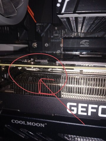

Сначала были рандомные вылеты из игр. 3 дня небыло времени. Сегодня решил разобраться с проблемой и запустил стресс-тест Осст GPU standard через минуту работы появился резкий запах горелого. Сразу выключил питание. После повторного включения Все работает стандартно. MSA прогнал вертушки на 100% чтобы исключить.
Повторный тест проблема та же.
Карта обслужена температуры
До этой ситуации
Gp-71
Hoot spot-76-78
Память -80-84
В нагрузке
Спонтанно. Включил стресс-тест и началось. До этого Все тесты проходила на отлично.
Вскрыл посмотрел, Ничего не увидел и собрал обратно.

5 часов назад, Leon61 сказал:
Вскрыли что: корпус ПК или саму видеокарту? Видеокарту вскройте, если не вскрывали, осмотрите её плату на предмет подгораний.
2 часа назад, DHO_N2 сказал:
От форума-то что хотите?
Естественно видео карту вскрыл.
Вены думаю ещё рано.
При осмотре никаких подгораний не обнаружил.
Привет. По запаху можно найти виновкника, если постараться. Подозреваю, что это провода воняют/коннектор или со стороны видеокарты или со стороны БП, если он модульный. Проверьте коннекторы доп. питания на предмет подгорелостей.
Либо же изнутри БП вонища доносится.
Запах точно именно горелый? Запахи раскочегаренного до 70-80гр железа и запах горелого железа довольно разные.
P.S. Почти любой ПК воняет "около горелым" пластиком если оставить стресс тест на какое-то время и начать принюхиваться.
Edited by Misferado
13 минут назад, Misferado сказал:
Воняет именно горелой электроникой. В OCCT это проявляется буквально за пол минуты минуту. Дальше гонять не решился не хочу синий дым увидеть. Запах чёткий из района электроники со стороны видеовыходов. Но это не выходы.
  • Solution
6 минут назад, Leon61 сказал:
Понял. Ну тогда, я бы на вашем месте перестраховался и свозил карту на диагностику, во избежание дальнейших огорчений. Вполне возможно, какой-то один элемент либо полностью вышел из строя, либо начинает помирать. Тут главное, чтобы он за собой ничего не унёс.
