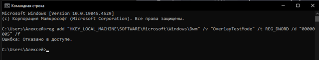

пишет отказано в доступе. image.thumb.png.a0c79d104f2b25e143c7f03b2c5a0c2f.pngзапускал от имени администратора или нужно вин в безопасном режиме запустить? я так понимаю в реестре по этому пути нужно файл создать и прописать эти значения? буду благодарен если напишите поподробнее как это сделать ну или как доступ открыть чтобы применился файл сценария Ваш

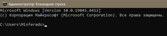

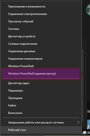

От имени администратора надо CMD запускать. Когда запускаешь от имени администратора, в шапке окна об этом написано.
Либо правой кнопкой на меню «пуск» > PowerShell (Администратор).

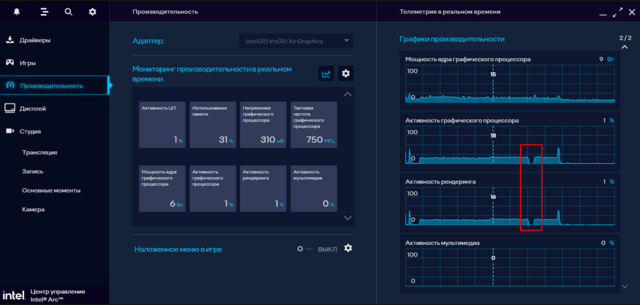

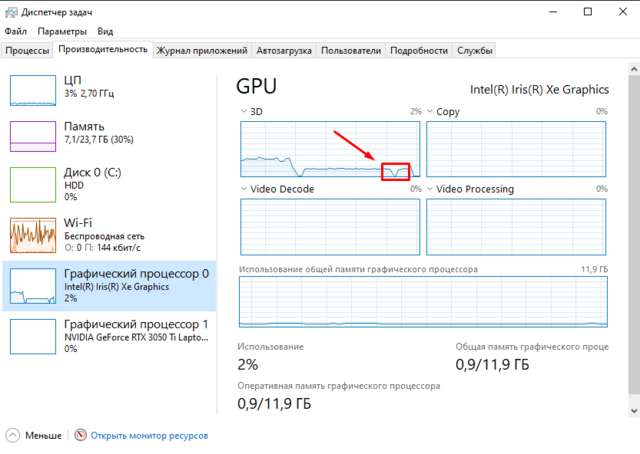

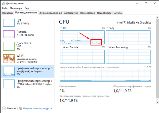

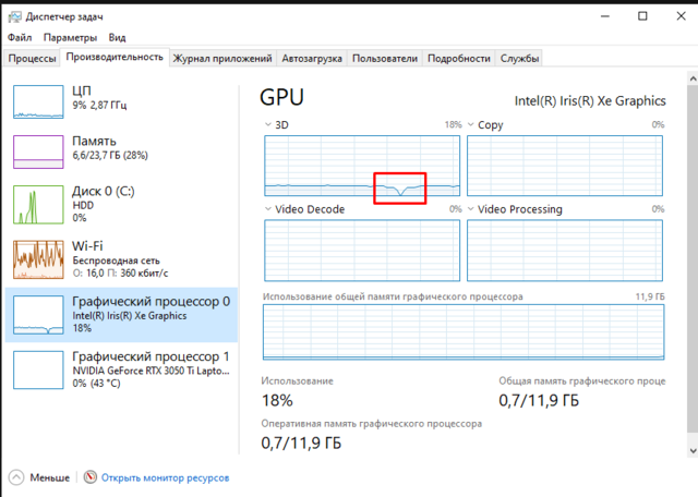

сделал, не помогло. заметил еще такую историю, в момент пролага падает производительность встроенной графики до 0 через которую и работает рабочий стол некоторые программы как я понимаю. переключить только на дискретную нет возможности в драгонцентре или биосе (все равно изображение выводится через это видеоядро). процессор не перегревается (50-55 градусов)image.thumb.png.4896be7bd4d57254c7b14a38c2b4904f.png
image.thumb.png.b2ca39e0e173e0a41c669988ccaa49e9.pngснова
Share on other sites

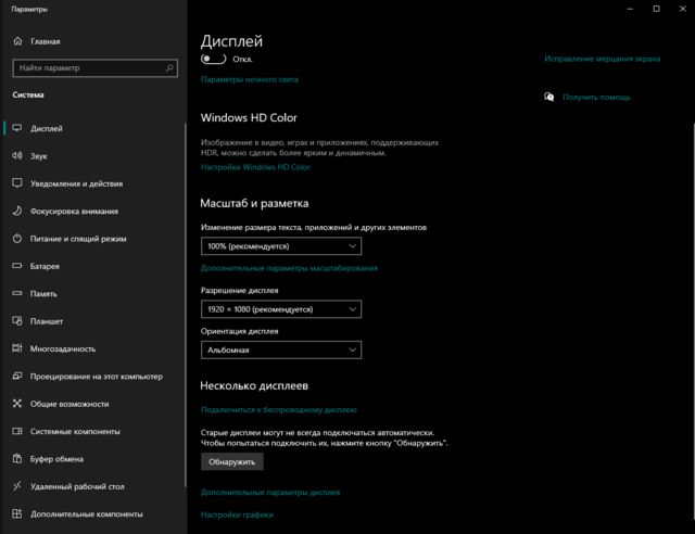

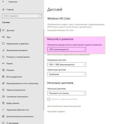

Вы используете настройку масштабирования? Если да, попробуйте отключить (выставить 100%).
Кстати, ваше видео не прикрепилось. Форум — не файлообменник, большие файлы сюда загружать не нужно. Можете загрузить ролик на ютуб или хотя бы на я.диск.
На хлеб (🍺) альтруисту: 2200 7004 6774 0055 | DonationAlerts
нет, масштабирование не использую.

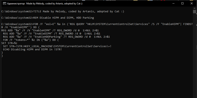

Понял. Накидаю несколько вариантов решения проблемы, возможно, что-то да поможет. Мне кажется, эта проблема связана либо непосредственно с функциями энеросбережения, либо с дефектным SSD, но так в тяжёлой нагрузке нет никаких проблем сомневаюсь, что SSD бракованный.
Распакуйте куда-нибудь и применяйте от имени админа: g00se.zip
После применения всех твиков перезагрузите ПК.

8 часов назад, g00se сказал:
через эту программку также виден момент лага
Этот провал на iGPU может быть не причиной, а следствием.
еще нагрузка на это видеоядро не повышается больше 20%. как будто при достижении 20% и происходит сброс. это можно как то исправить?
Возможно, не было такой нагрузки, которая нагрузила бы свыше 20%.
Если подвисает вся система, датчики зависают тоже и данные за этот промежуток времени «теряются».
Выскажу одну грустную относительно вашей ситуации вещь: в интернете нет массовых сообщений о такой проблеме. Вы уже переустанавливали Windows, значит проблема, вероятнее всего, аппаратная. Если ноут на гарантии, скорее всего придётся его вернуть.
Попробуйте обновить BIOS. Если не поможет, то дорога обратно до магазина на гарантийный ремонт/замену. Городить костыли с отключением энергосбережения на ноутбуке, который с заводским браком и мириться с этим — так себе затея.
Если лаги происходят в момент, когда активируются состояния пониженного питания (c-states), значит либо видеочипу, либо ЦП не хватает напряжения для корректной работы и это считается дефектом, заводским браком. Так же, в состоянии низкой нагрузки ОЗУ переходит в режим пониженного энергопотребления. Тоже может быть причиной.
На чистой винде, без всяких твиков не должно быть таких проблем, сами понимаете.
